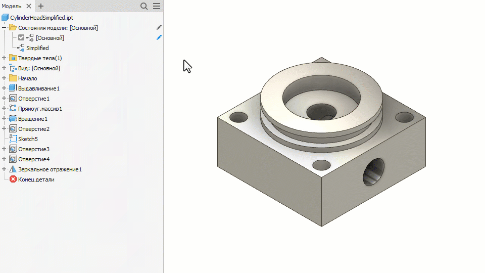

Состояния модели хранятся в файлах деталей и сборок и позволяют представить проект в различных состояниях, с различными уровнями упрощения и размерами в одном файле.
Первая запись состояния модели в деталях и сборках называется «главным состоянием». Главное состояние можно изменить так же, как и другие состояния модели, но нельзя переименовать, переставить или удалить.

Создание состояния модели для детали
Состояния модели в детали можно использовать для описания этапов производственного процесса, создания упрощенных версий детали или создания семейств деталей.
