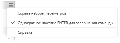

Совет. Если при вводе значений вы предпочитаете использовать клавишу , можно отключить дополнительный параметр Однократное нажатие ENTER для завершения команды, включенный по умолчанию, поскольку при этом действие клавиши ENTER аналогично нажатию кнопки «ОК».

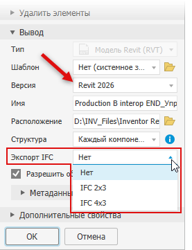

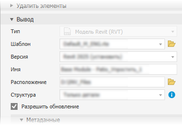

  7. Вывод: настройка типа и структуры выходного файла.
    Группа для вывода
    • Тип: отображение типа вывода — модели Revit (RVT).
    • Шаблон: выбор файла шаблона Revit для использования при выводе нового файла RVT. Найдите и выберите нужный шаблон. Если шаблон не выбран, используется системный шаблон по умолчанию.

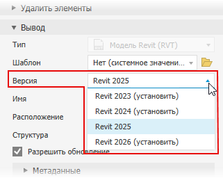

    • Версия: выберите версию Revit (2023 или более позднюю), в которую требуется вывести файл.
      Примечание. Если соответствующая версия Revit Core Engine (RCE) не установлена, появится запрос на ее установку. Во время установки можно продолжать работу в Inventor. После завершения установки можно снова продолжить работу с командой «Упростить».
      Важно! При обновлении предыдущего выходного файла RVT и использовании более поздней версии из списка выходной файл RVT переносится в более позднюю версию, и его можно открыть только в более новой версии Revit.
    • Имя: использование имени файла по умолчанию или самостоятельный ввод имени. По умолчанию используется имя сборки, к которому добавляется суффикс.
    • Расположение: указание папки для размещения экспортированного файла.
      Примечание. Расположение экспортированных файлов сохраняется в Inventor. Если впоследствии экспортированный файл будет перемещен, это будет препятствовать дальнейшему внесению ассоциативных обновлений в Inventor.
    • Структура
      • Цельный элемент: вывод модели Revit с одним элементом, представляющим упрощенную сборку. Выбор значений Включить свойства для этого параметра вывода не поддерживаются.
      • Каждый компонент верхнего уровня: вывод модели Revit, состоящей из нескольких элементов, каждый из которых соответствует компонентам первого уровня упрощенной модели.
      • Только детали: вывод модели Revit с несколькими элементами, представляющими каждую отдельную деталь упрощенной модели.
      • Включить обновление: создание узла обозревателя, который позволяет редактировать свойства упрощения и обновлять экспортированный файл RVT. Этот параметр выбран по умолчанию. Если он не выбран, узел обозревателя не создается, а критерии экспорта не сохраняются. При внесении изменений в экспортированный файл необходимо повторно экспортировать модель.
        Примечание. Выберите параметр «Включить обновление», если планируется изменение проекта Inventor, так как экспортированный файл RVT может быть обновлен путем редактирования упрощенной модели.
      • Экспорт IFC (доступно, если для параметра «Версия» задано значение «Revit 2026»): вывод файла выбранной версии IFC вместе с экспортированным файлом RVT. Файлы имеют одинаковые имена, но относятся к разным типам файлов. Значение по умолчанию — «Нет».
        Экспорт IFC

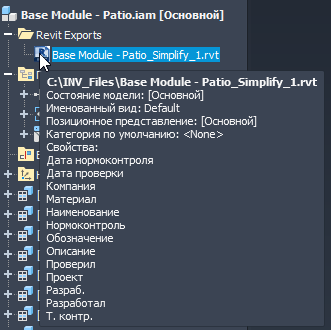

Команды контекстного меню для узла модели RVT в обозревателе
Удалить
  1. В обозревателе разверните узел «Операции экспорта в Revit», щелкните правой кнопкой мыши узел RVT в обозревателе и выберите Удалить.

Чтобы просмотреть экспортированные свойства, наведите указатель на узел экспортированного файла в обозревателе.
Просмотр экспортированных свойств
