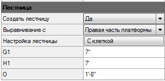

  7. (Необязательно) Задание лестницы:
    • В списке "Создать лестницу" раздела "Лестница" выберите "Да".
    • Укажите дополнительные параметры лестницы (например, "С клеткой").
