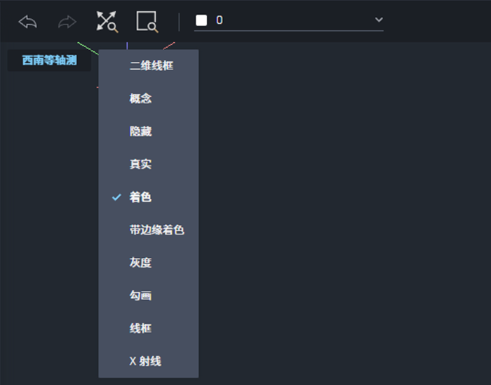

版本 10.16

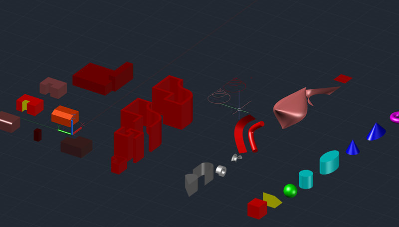

现在,您可以查看其他默认 AutoCAD 三维视觉样式(仅在 Google Chrome 上可用)。以前,只有“着色”视觉样式可用。从绘图区域左上方的下拉列表中选择一种视觉样式。
alt
注意:某些视觉样式在 Web 浏览器中可能看起来不同。这只是为了视觉兼容性,文件中的数据尚未修改。

我们还添加了三维视图支持(仅适用于 Google Chrome)。现在,您可以使用不同的视觉样式和新的 Web 命令 3DORBIT 查看三维对象。请注意,目前官方仅支持着色视图,这意味着其他视觉样式将可用,但可能与它们在桌面上的外观不同。

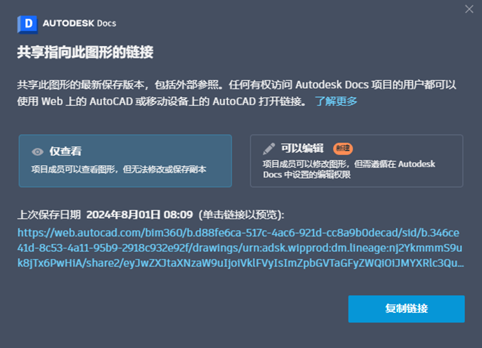

版本 10.8

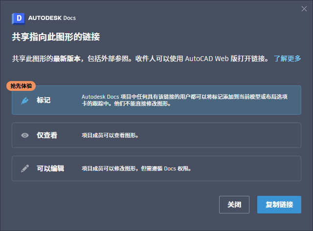

现在,当您共享保存到 Forma Data Management(以前称为 Autodesk Docs)的图形的链接时,AutoCAD 会链接到实际的图形文件。使用“共享 URL”(SHARE 命令),在对话框中选择“可以编辑”,然后复制链接并与任何 Forma Data Management 项目成员共享链接。

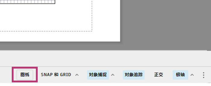

版本 9.26
此版本包括对批量发布的改进。此外,现在可以从状态栏在“模型空间”和“图纸空间”之间切换。如果在布局视口内的图纸空间中工作并且希望在图纸空间和模型空间之间切换,这特别有用。

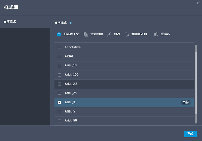

现在,您可以创建、修改和管理文字样式。要管理文字样式,请从“特性”面板中,单击“文字样式”下拉列表,然后选择“管理文字样式”。

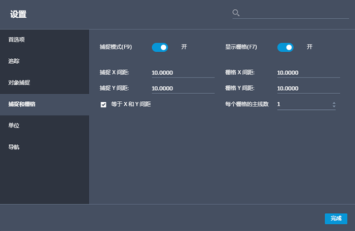

版本 9.18
我们添加了“捕捉”和“栅格”设置。从状态栏中切换“捕捉”(F7) 和“栅格”(F9),然后在“设置”对话框中修改“捕捉”和“栅格”设置。

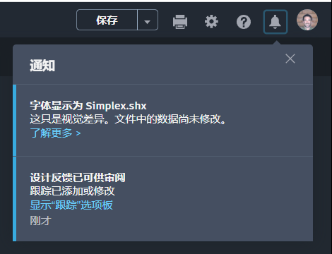

此版本在标题的右上角包含一个新的通知工具架。有关产品和您帐户的有用信息将显示在此处。

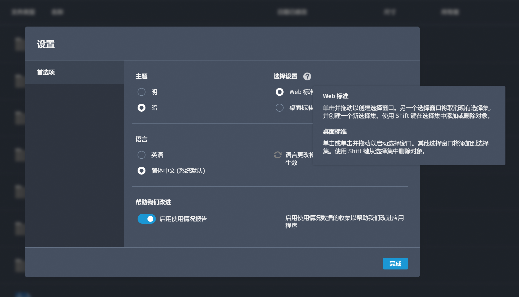

此版本包含与 AutoCAD 桌面默认样式相对应的新选择设置。现在,可以在 Web 标准和桌面标准选择选项之间进行选择。

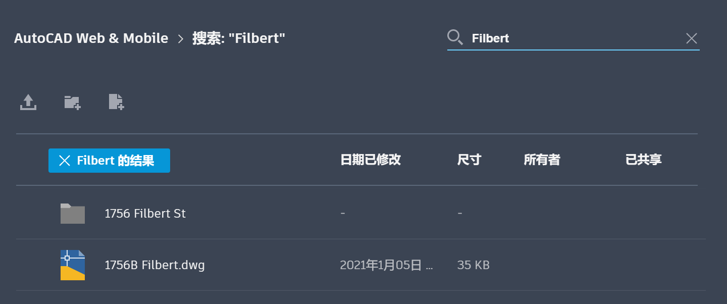

在文件管理器中搜索/过滤文件
现在,可以在文件管理器中搜索文件。在选定文件夹内搜索。

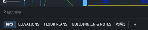

布局
像在 AutoCAD 桌面中一样,查看和管理状态栏左侧的布局。
