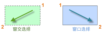

只需单击各个对象即可选择它们。但是,可以在某个区域中单击以创建选择框,而不是分别选择每个对象。
alt
如果从右到左创建选择框,则它会成为交叉选择;如果从左到右创建选择框,则它会成为窗口选择。

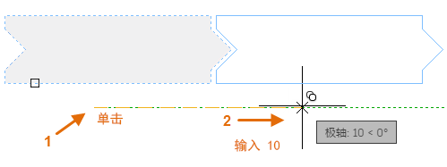

可以通过单击“复制”工具或在命令窗口中输入“CP”来启动命令。在此处,您可以在两种方法之间进行选择,具体取决于哪种方法更为方便。您将经常用到这两种方法。
距离方法 第二块瓷砖需要位于初始瓷砖的右侧,总距离为 9-7/8" + 1/8" = 10"。因此,可以选择瓷砖,按 Enter 键或空格键来结束选择,然后单击绘图区域 (1) 中的任意位置。此点不必位于瓷砖上。
alt
接下来,可以将光标移动到右侧,依靠极轴追踪角度将方向保存为水平,然后输入距离 10。再次按 Enter 键或空格键结束该命令。
指定的距离和基于点 (1) 的方向会应用到选定的瓷砖。

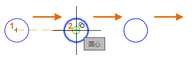

同样,可以将两点法用作重复的序列。假设您要以相同的水平距离创建圆的更多副本。启动 COPY 命令,然后选择圆,如图所示。
alt
然后,使用“圆心”对象捕捉,单击圆 1 的圆心,接着单击圆 2 的圆心,依此类推。
alt

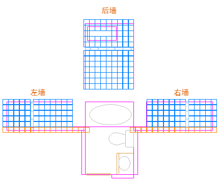

镜像
下图取自某个瓷砖项目。已在此住宅浴室中展平墙,使其能够布置瓷砖图案和估算所需的瓷砖数。
alt
借助左右墙之间的对称,可以节省大量工作。您需要进行的所有操作是在一面墙上创建瓷砖,然后通过房间的中心镜像墙。
在下面的示例中,可以启动 MIRROR 命令(或在命令行中输入“MI”)、使用窗口选择(1 和 2)选择右侧墙上的几何图形、按 Enter 或空格键,然后指定对应浴室中心线的镜像线(3 和 4)。

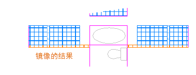

alt
最后,通过按 Enter 键或空格键拒绝“删除源对象”选项。
alt
