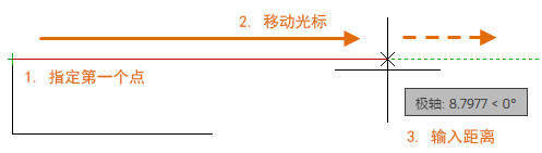

极轴追踪
需要指定点时(例如在创建直线时),使用极轴追踪来引导光标以特定方向移动。
例如,在下面指定直线的第一个点后、将光标移动到右侧,然后在命令行中输入距离以指定该直线的精确水平长度。
alt
默认情况下,极轴追踪处于打开状态并会引导光标以水平或垂直方向(0 或 90 度)移动。

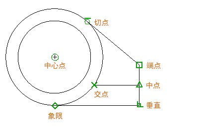

对象捕捉
到目前为止,在对象上指定精确位置的最重要方式是使用对象捕捉。在下图中,多个不同种类的对象捕捉由标记表示。
alt
只要 AutoCAD 提示您指定点,对象捕捉就会在命令执行期间变为可用。例如,如果开始绘制一条新直线并将光标移动到现有直线端点附近,则光标会自动捕捉到该直线。

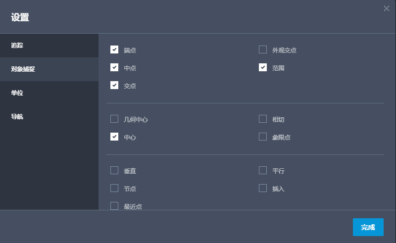

设置默认对象捕捉
输入 OSNAP 命令以打开“设置”对话框,然后设置默认对象捕捉(也称为“运行”对象捕捉)。例如,您可能会发现,默认启用“中点”对象捕捉很有用。
alt
