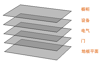

可以通过在与特定功能或用途关联的图层上组织图形中的对象,来获得该控制级别。将图层看作是透明的塑料纸可能会有所帮助:

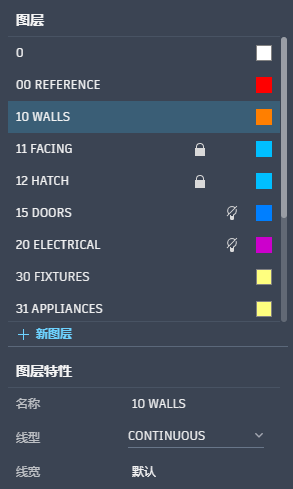

图层控件
单击左侧面板上的“图层”选项卡。
下面是此图形中显示的图层特性管理器。
alt
亮显的图层“10 WALLS”是当前图层。所有新对象都会自动放置在该图层上。
打开/关闭层 在上图中,请注意两个图层旁边的灯泡图标。已关闭这些图层来隐藏楼层平面中的门和电线。通过单击灯泡可打开/关闭图层。
锁定图层 另请注意两个图层旁边的锁图标。已锁定图层上的对象在解锁之前无法在图形中进行修改。
