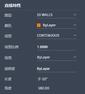

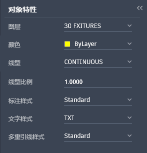

验证和更改对象特性
可以使用“特性”选项板来验证并更改选定对象的特性设置。如果单击图形中的对象来选择它,则您可能会在“特性”选项板中看到以下内容。
alt
如果在图形中选择了对象,则“特性”面板会显示选定对象的当前特性。可以通过单击并更改设置来更改这些特性。设置为“ByLayer”的特性将从其图层中继承其设置。
如果选择多个对象,则仅在“特性”面板中列出其常用特性。如果更改其中一个特性,将通过单个操作更改所有选定对象。在“修改”主题中介绍了关于选择对象的更多详细信息。
