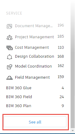

过滤成员列表的步骤
  1. 在 Account Admin 中,单击“成员”选项卡。
  2. 从右侧的“过滤器”面板中选择一个过滤器,以更新成员列表。
    有以下几种可用的过滤器:
    • 状态:选择“活动”、“待定”或“非活动”成员。
    • 访问权限级别:选择“Account Admin”、“Project Admin”或“其他成员”。
    • 服务:选择一个服务(如 Field Management)。
    • 提示: 这些过滤器会合并起来运行。
  3. 若要删除所有已应用的过滤器,请单击“查看全部”。
