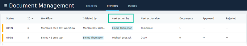

  1. 如果您收到一封通知电子邮件,则单击底部的“查看条目”链接。
    或者,在 Document Management 中,单击“审阅”选项卡,然后单击审阅(其中您的名字、角色或公司按列分别列出在“下一个操作者”中):

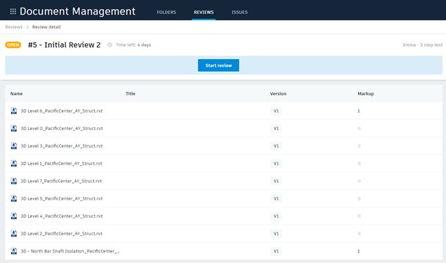

  2. 将显示“审阅”详细信息页面:
  3. 单击“开始”审阅,并确认您希望审阅指定给您。

    1. 在“审阅”详细信息页面上,单击文档以打开它,并进行审阅。根据需要添加标记和附件。有关详细信息,请参见使用标记的步骤
    2. 对每个文档重复该过程。使用导航箭头以在审阅中的所有文档之间移动。单击右上角的“X”以返回到“审阅”详细信息页面。

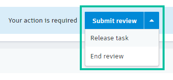

    3. 在审阅每个文档后,单击“提交”审阅并确认您要结束初始审阅。
      注: 您还可以发布任务,以允许其他审阅者执行操作或结束整个审阅:

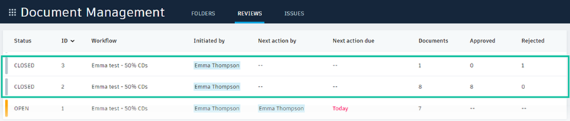

    5. 审阅已显示在 Document Management ”审阅“选项卡,并标记为“已关闭”。还会显示包含的、批准的和拒绝的文档总数:
