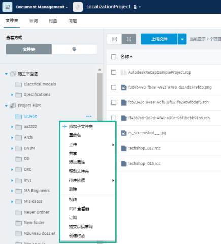

添加文件夹
  1. 在文件夹树中,在某个文件夹上单击鼠标右键,然后单击“添加子文件夹”。新文件夹将出现在父文件夹中。
  2. 输入名称,然后按 Enter 键。

排序文件夹
  1. 在文件夹树中,在某个文件夹上单击鼠标右键,然后单击“排序依据”。
  2. 从“名称 A-Z”、“名称 Z-A”或“日期”中选择一项。
重命名文件夹
  1. 在文件夹树中,在某个文件夹上单击鼠标右键,然后单击“重命名”。
  2. 键入新名称并按 Enter 键。
