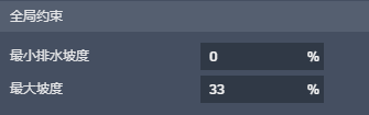

指定全局约束
全局约束设置同时为允许的最大坡度和所需的最小排水坡度指定全局坡度约束。这些值在两种特定情况下使用:
  1. 当未应用放坡边界时。
  2. 当分带缺少自定义坡度设置并且已启用_“使用全局设置”_特性时。
为了确保所需的最小排水坡度在将来添加的新分带上不处于活动状态,请将该全局设置更改为零。
全局约束

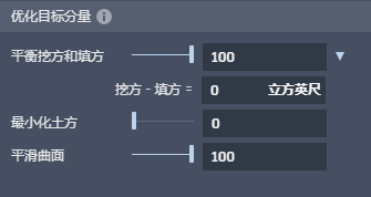

定义目标权重
现在,您将按优化目标练习中所述指定目标。体量放坡有两个主要目标:
在优化设置中,您可以指定每个目标的相对权重,采用比例的形式,范围是从 0 到 100。若要选择目标平衡体积,请单击“平衡挖方和填方”右侧的箭头。
目标权重
出于本练习的目的,请将其保留为 0 立方英尺。
为每个目标指定相等的权重,并将两者都设置为 100。将土方最小化保留为 0,因为您不希望尽可能接近原地面。

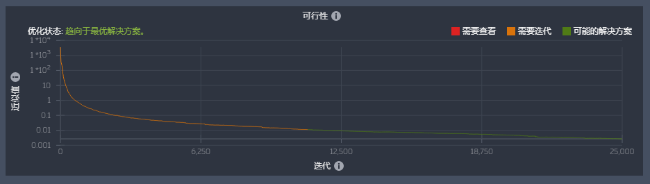

现在,您可以观察优化求解器的进展情况,如前面优化约束中所述。下图显示了 25,000 次迭代后的可行性图。
可行性图
随着接近度值逐渐变小,请注意,求解器越来越接近可行解。如果允许此优化运行更长时间,您可以看到,接近度值逐渐趋向于零。这表明存在唯一的可行解,这也是参考当前目标的最佳解。平衡图显示了完美的平衡。

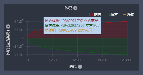

体积平衡图

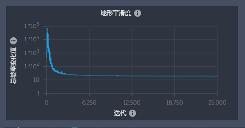

挖方和填方体积仍在按预期增长。不需要土方最小化,因此求解器正在创建更大的体积以更好地平滑曲面,并创建更易于使用机械进行放坡的等高线。此外,还显示了地形平滑图。
地形平滑度图

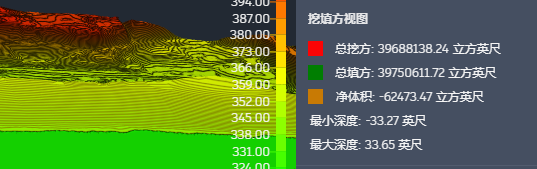

在 Grading Optimization 的可视化显示中查看最终曲面时,请注意,净体积为 -62,473 立方英尺,这对应于大约 -2,314 立方码。
已完成优化
假设一辆自动倾卸卡车平均承载 15 立方码,那么就需要 155 辆满载卡车。
曲面上的等高线显示左侧有一座山坡,山坡上的地形向下倾斜到指定的 33%。通过使用可视化显示左侧的滑块 1 比例放大高程可以更好地可视化这一点。
高程比例放大
