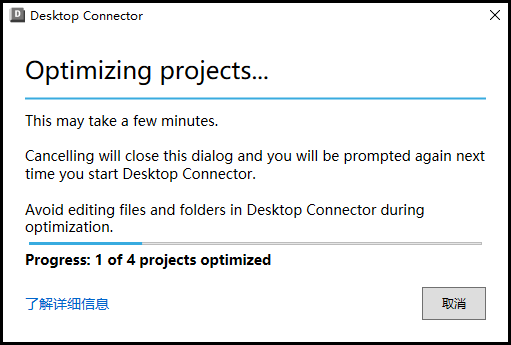

不需要任何操作。升级到 16.11 版本后,首次启动 Desktop Connector 时将自动开始优化。该对话框将告知您需要优化的项目数并显示进度。
“优化项目”对话框

如果我取消会怎样?
如果您不想等待优化完成,可以选择取消。每次启动 Desktop Connector 时,优化过程都将重新开始,直到所有现有项目均已优化完成。
