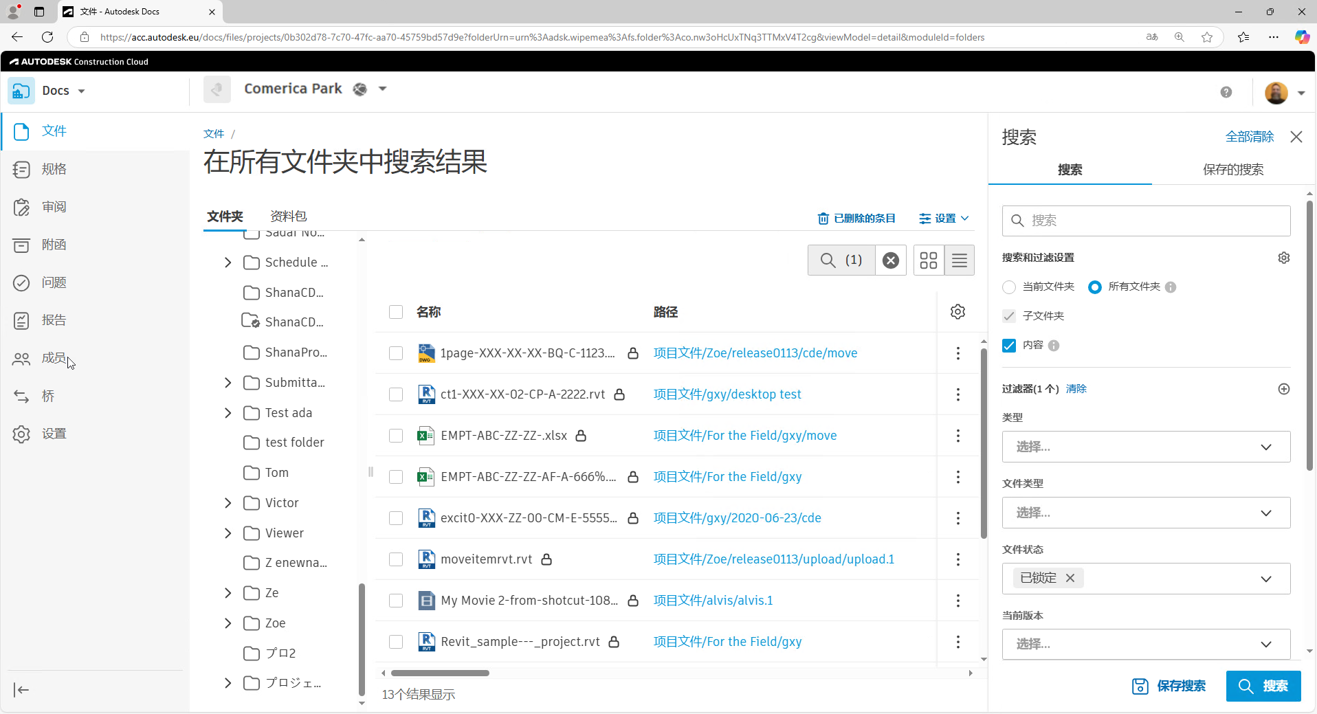

您可以使用 Autodesk Docs 网页客户端上的搜索过滤器来识别 Autodesk Docs 项目中的所有锁定文件。有关详细信息,请参见 Autodesk Docs 帮助页面搜索和过滤文件。
在搜索和过滤设置中,选择“文件状态”部分下的 Locked 可查看项目中的所有锁定文件。
