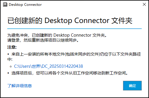

从 16.13 版本开始,如果您重新安装 Desktop Connector 且设备上仍存在先前安装的文件,旧的 Desktop Connector 文件夹将被重命名,以避免与新安装产生冲突。此重命名后的文件夹将与云同步。
若要将新安装的工作空间与云同步,只需登录并选择您的项目即可。
重要信息:先前安装中的所有本地文件(包括未同步的文件)都将保留在设备上重命名后的文件夹中。这些文件自 Desktop Connector 卸载后尚未同步到云。因此,请注意,如果选择将任何文件移至新的 Desktop Connector 文件夹中,请避免覆盖更高版本的文件。
“新文件已创建”对话框
