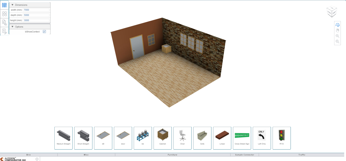

使用配置页面测试您的设计。
  1. 在“管理员视图”“设计”选项卡上,选中“是否使用附件?”复选框以将您的附件包含在配制页面(最终用户可查看)上。
    注: 最终用户没有访问“管理员视图”的权限。
  2. 在“设计”选项卡上,选择设计旁边的 图标。
    设计将显示在配置页面中。
  3. 在显示的页面中调整尺寸和设计视图的方向。
  4. 选择“附件”按钮 以在基础设计下显示您的附件。
    提示: 将附件放置在您的基础设计上后,按住 Shift 键可防止该附件连接到设计中的对象。
