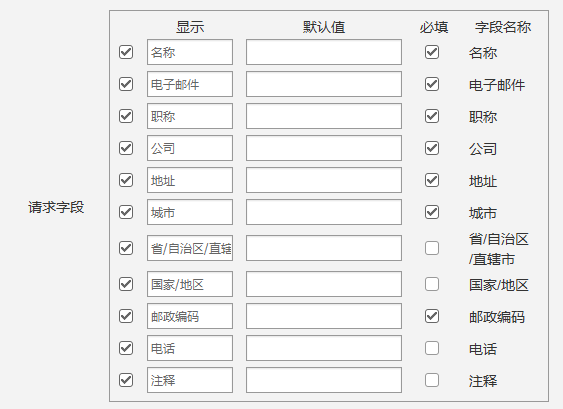

- 请求字段
控制选择 RFQ 按钮时为客户显示的字段。

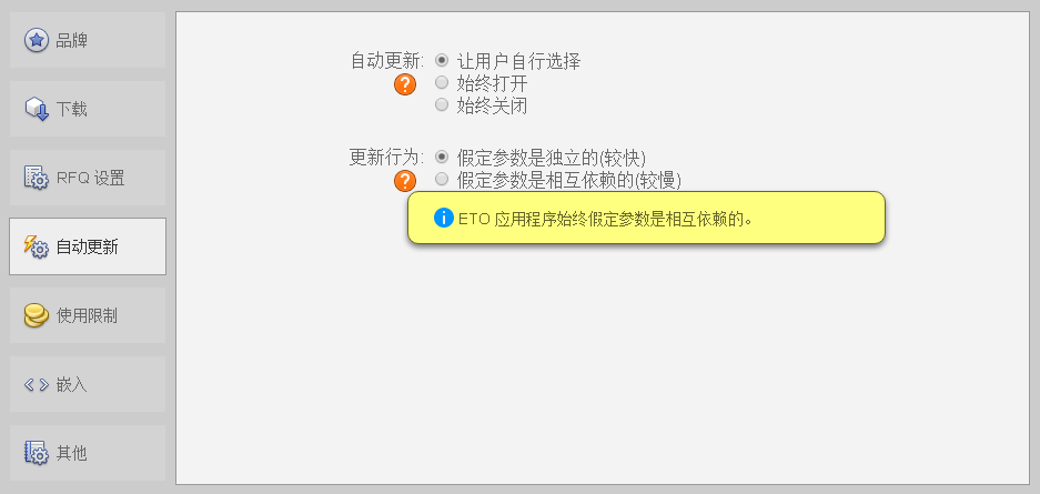

- 自动更新
- 让用户自行选择:该选项为默认设置,允许您选择是打开还是关闭开关。
- 始终打开:自动更新开关不会显示,但处于打开状态。
- 始终关闭:自动更新开关不会显示,但处于关闭状态,并且更新按钮可用。
更新行为选项:
- 假定参数是独立的(较快):直到单击更新按钮,参数更改才会发送到服务器。该选项使您可以同时更改多个参数。
- 假定参数是相互依赖的(较慢):对任何参数进行了更改后,参数将会发送到服务器并在客户端进行刷新。该选项可以阻止您同时更改多个参数。

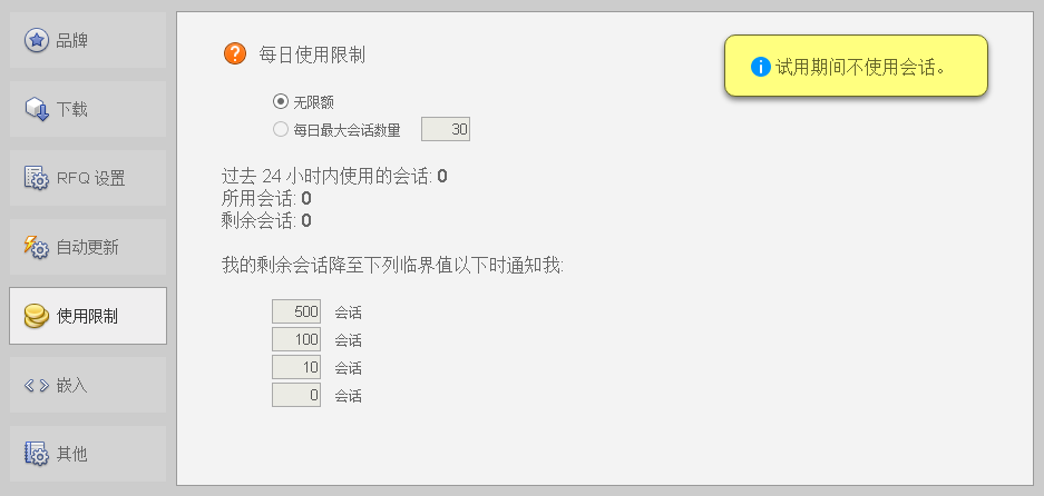

- 使用限制
- 为了对使用情况进行管理,您可以指定最终用户每天(以 24 小时计)可使用的最大会话数量。
当分配量开始变低时,帐户中的管理用户会收到电子邮件警告。您可以在通知阈值字段中定义何时接收这些警报。

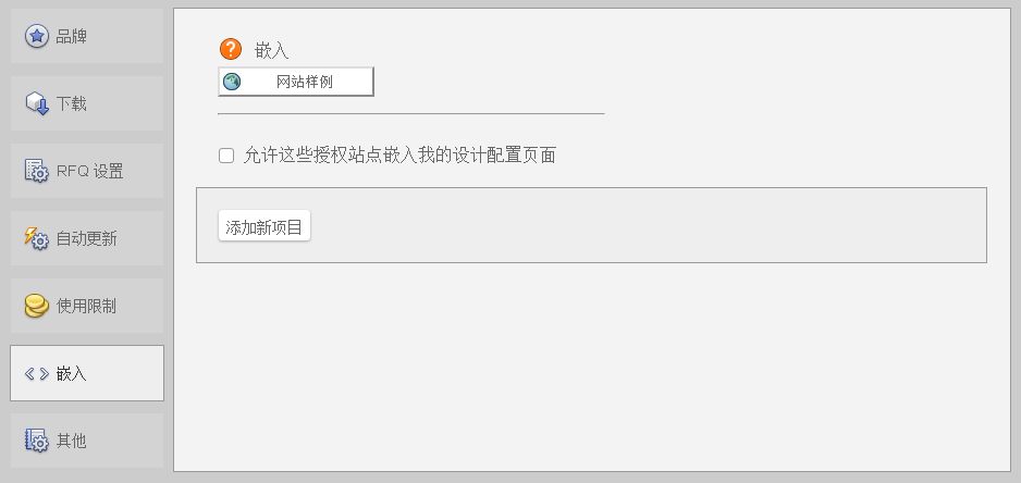

- 嵌入
