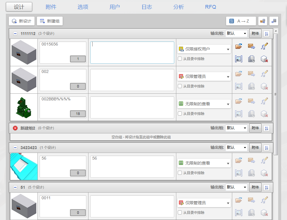

设计
“设计”选项卡列出了所有上传的基础设计、文件名和其他信息。
附件
“附件”选项卡列出了可添加到基础设计中的所有上传的附件项目。
“新建设计”或“新建附件”
打开“发布设计”页面,在该页面中,可以将 Inventor 零部件上传到 Configurator 360。
所有上传内容(IPT 或 ZIP)的最大大小为 1.0 GB。
新建组
创建空组来区分您的设计和附件,并对其进行分类。“管理员”可以编辑新组的名称。默认名称为“新建组 1”、“新建组 2”,并且会以此默认命名序列继续命名,直到管理员更新该组的标题为止。
将您的设计从一个组拖动到另一个组。在组列表下面有一些未分组的设计。

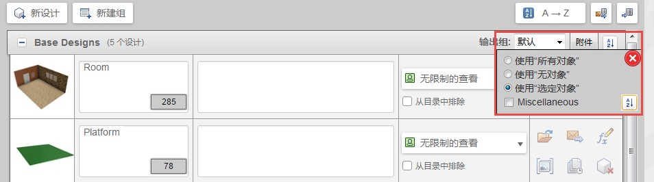

当对设计和附件进行分组时,
  • 附件必须进行分组。
  • 设计已分组或已取消分组。
  • 从设计组中选择 ,然后从菜单中进行选择以包含设计中的特定附件组。
  • 未分组的设计不会显示附件。
  • 以前上传的基础设计已取消分组。
