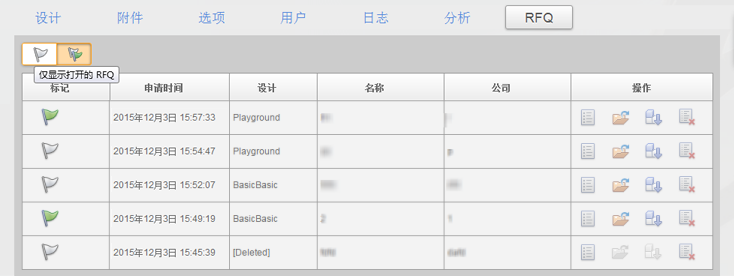

在“管理员”视图中,“RFQ”选项卡会显示来自您的客户的 RFQ 列表。
注: 在“选项”选项卡
“RFQ”子选项卡上,可以自定义与设计关联的 RFQ 的功能。
- 仅显示打开的 RFQ
- 选定后,将从显示中移除关闭的 RFQ,而不是删除它们。以后,您可以通过清除该复选框来显示它们。
- RFQ 详细信息
- 显示提交 RFQ 的客户的姓名、地址及其他相关信息。
- 打开模型
- 打开客户使用的特定版本的模型。包含客户指定的参数值,以便您可以查看客户请求。
- 下载 IAM
- 下载客户使用的特定模型版本,并且包含客户指定的参数值。下载为 IAM(压缩)文件。作为管理用户(或销售工程师),您可以对 Inventor 模型执行进一步的操作,而不向外人显示详细的 Inventor 模型。
- 复选框
- 选定后,将关闭 RFQ 并将其从显示中移除。不会删除 RFQ。
- 删除 RFQ
- 删除 RFQ。不删除相关的模型。
