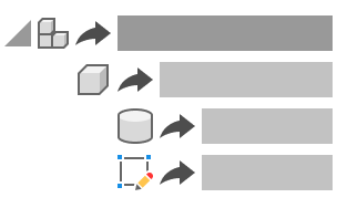

使用“衍生”和“插入衍生对象”工具可以将设计特征从一个设计关联到 Fusion 中的另一个设计。在原始设计中更新衍生特征时,更改将反映在目标设计中。
衍生设计特征是管理多个设计中的常用特征的有效方法。可以衍生的设计特征包括:
“设计”>“实体”>“创建”>“衍生”![]()
“衍生”工具可将活动设计中的设计特征推入新设计或现有设计并建立关联。在原始设计中更新衍生特征时,更改将反映在目标设计中。
选择单个零部件或一组零部件、实体、草图、构造几何图元、展开模式或参数以从激活设计衍生。
“设计”>“实体”>“插入”>“插入衍生对象”![]()
“插入衍生对象”工具可将其他设计中的设计特征提取并链接到活动设计。在原始设计中更新衍生特征时,更改将反映在目标设计中。
选择设计,然后选择一组要衍生到当前设计中的零部件、实体、草图、构造几何图元、展开模式或参数。
F3D 文件衍生所有公用参数。如果参数发生更改,则在单个位置对其进行更改,在衍生该参数的所有设计中都会更新该参数。
