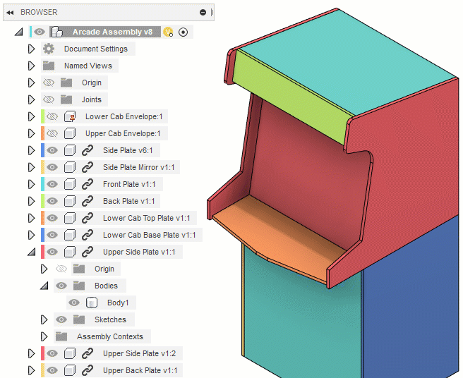

替代外部零部件中对象的可见性
  1. 浏览器中,展开部件中的外部零部件。
  2. 找到对象以替代其可见性:
    • 零部件
    • 实体
    • 草图
    • 构造几何图元
    • 文件夹(仅限“实体”“草图”“构造”
  3. 单击对象旁边的可见性图标。
    • 可见性图标 - 可见“可见性”处于启用状态。
    • 可见性图标 - 隐藏“可见性”处于关闭状态。
对象的可见性在部件中被替代,当您将光标悬停在其可见性图标上时,将显示工具提示。在外部设计中或参照外部设计的任何其他部件中,可见性不会更改。
