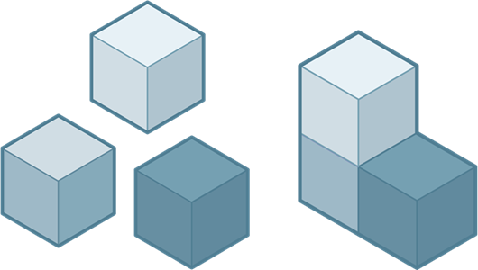

部件是 Fusion 中作为单个设计发挥作用的零部件的集合。
部件到装配插图
左:零部件,右:部件

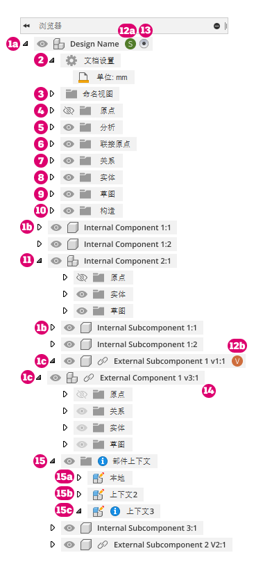

该部件组织在浏览器中。
部件概述
  1. 零部件:包含和组织设计的元素。所有零部件都可以包含原点、构造几何图元、草图、实体和联接原点。
    1. 部件图标 默认零部件:每个设计中的顶部零部件。除了所有零部件都可以包含的元素之外,默认零部件还包含整个部件的文档设置、命名视图、分析和联接。
    2. 零部件图标 内部零部件:完全包含在当前设计中。
    3. 零部件图标零部件链接图标 外部零部件(外部参照):包含在单独设计中,并在当前设计的部件中参考。可以包含在在位编辑期间创建的部件上下文。
  2. 设置图标 文档设置:控制部件的单位。
  3. 文件夹图标 命名视图:包含部件的所有标准和自定义命名视图。
  4. 文件夹图标 原点:包含与某个零部件关联的原点、X/Y/Z 轴和 XY/XZ/YZ 平面。
  5. 文件夹图标 分析:包含在部件中创建的分析,包括使用“截面分析”工具和曲面分析工具创建的分析。
  6. 文件夹图标 联接原点:包含与某个零部件关联的联接原点。
  7. 文件夹图标 关系:包含与部件关联的部件关系,用于定义零部件之间的相对位置和运动。
  8. 文件夹图标 实体:包含与某个零部件关联的三维实体。
  9. 文件夹图标 草图:包含与某个零部件关联的设计草图,用于驱动和定义实体。
  10. 文件夹图标 构造:包含与某个零部件关联的构造几何图元,有助于创建草图和实体。
  11. 部件图标 子部件:任何内嵌有其他零部件的零部件。顶层零部件为父零部件。嵌套在内的任何零部件都为子零部件
  12. 带有保留标记的头像图标 带有保留标记头像:项目成员正在编辑设计或外部零部件,并且该设计或外部零部件由项目成员保留以防止设计冲突。
    1. 项目成员 1 正在编辑并保留了活动设计。
    2. 项目成员 2 正在编辑并保留了活动设计中的外部零部件。
  13. 激活组件图标 激活的零部件:您当前正在使用的零部件。单击任何零部件旁边的单选按钮将其激活。
  14. 在位编辑图标 在位编辑:在上下文中激活并编辑外部零部件,无需离开当前设计。
  15. 文件夹图标 在位编辑不同步图标 部件上下文:包含与零部件关联的部件上下文,这些上下文定义了在在位编辑过程中零部件之间的关系。
    1. 在位编辑上下文图标 本地上下文:表示外部零部件,就像您在设计自己的文档选项卡中打开它一样。它为子零部件保留自己的一组位置。
    2. 在位编辑上下文图标 部件上下文:在特定时间点处,父设计与外部零部件之间的连接。包含与部件相关的位置信息。
    3. 在位编辑上下文图标 在位编辑不同步图标 不同步部件上下文:单击鼠标右键,然后选择“同步部件上下文”以更新关联的设计更改。
