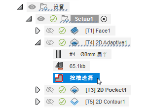

  1. 创建或编辑操作。
  2. 在操作对话框的“几何图元”选项卡 几何图元选项卡图标 中,单击“选择”
  3. 浏览器“设置”下,在现有操作下,选择以前定义的几何图元选择。
    几何图元选择示例
    几何图元选择将显示在画布上和对话框的“几何图元选择”框中。
    几何图元选择示例
