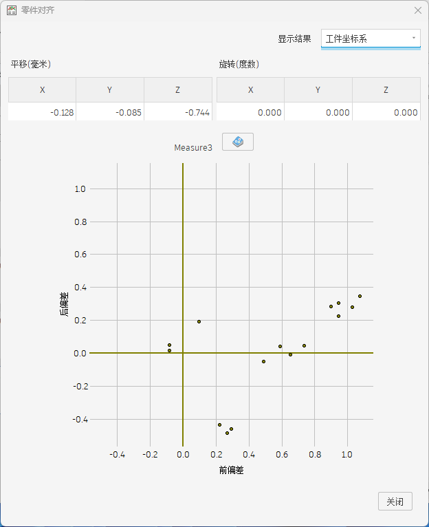

导入所有检查结果后,如果需要手动审阅才能继续,则 CNC 机床将暂停,并且 Fusion 会显示用于计算零件对齐的变换。现在,您必须决定是批准还是拒绝零件对齐。
在“零件对齐”对话框中,查看变换。
使用“在列表中显示结果”即可根据模型的方向或基于设置中定义的工件坐标系 (WCS) 来显示各轴的情况。
(可选)单击
以在“检查结果”窗口中查看详细结果。
查看变换和检验结果后,在“零件对齐”对话框中,单击“关闭”。
在“实时连接”对话框中,单击“批准”或“拒绝”。
如果单击“批准”,NC 代码将使用计算的零件对齐自动更新,并且 CNC 机床将继续运行。系统将调整机床控制器上的工件坐标系 (WCS),以便可以精确加工零件。
