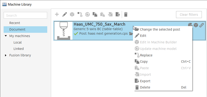

在“机床库”的左侧窗格中,选择“文档”。
在中间窗格中,在机床定义上单击鼠标右键。
选择所需的选项。选择:
删除 - 从“文档”库中删除机床定义。
替换 - 将“文档”库中的机床定义替换为其他定义。
如果您选择了“删除”并且在设置和/或 NC 程序中使用了机床定义:
在“移除机床”对话框中,选择一个选项以从使用机床定义的所有设置和 NC 程序以及从“文档”库中删除机床定义,或者从使用机床定义的所有设置和 NC 程序中删除机床定义,但将其保留在“文档”库中。
单击“确定”。
如果您选择了“替换”并且在设置和/或 NC 程序中使用了机床定义:
在“替换机床”对话框中,选择一个选项以决定是在使用机床定义的所有设置和 NC 程序以及“文档”库中替换机床定义,还是在使用机床定义的所有设置和 NC 程序中替换机床定义,但将其保留在“文档”库中。
单击“选择机床”以选择其他机床定义。
单击“确定”。
