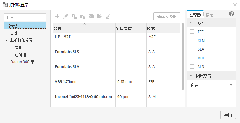

打印设置库是与用于增材制造的机床关联的打印设置集合,它细分为单独的库。
打印设置特定于构建过程中使用的总体原材料(如 ABS 或 PVA),并且包含一系列信息,如喷嘴直径和层高度。Fusion 使用打印设置生成增材刀具路径。
打印设置库
Fusion 中的打印设置库。
除了查看有关打印设置的信息外,在“打印设置库”中,您还可以:
存储打印设置
打印设置库细分为多个库文件夹。
“Fusion 库”文件夹包含 Fusion 随附的通用打印设置。如果没有适合您的机床的通用打印设置,可以复制接近您要求的打印设置,将其粘贴到“云”或“本地”库文件夹中,然后在其中根据需要对打印设置进行编辑。
