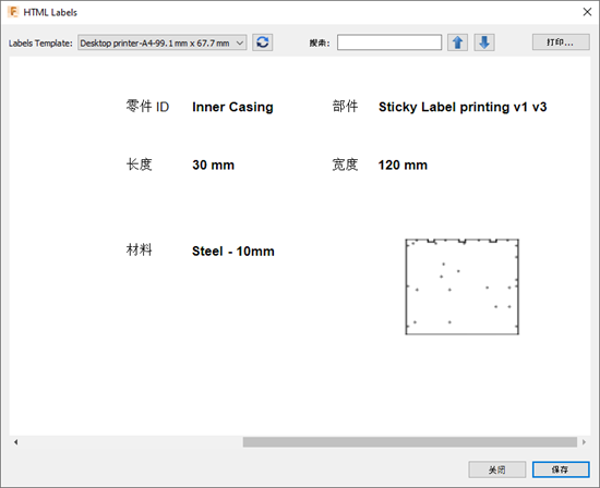

    此时将打开“HTML 标签”对话框。
  2. “标签模板”下拉菜单中,选择与打印机类型和纸张尺寸匹配的选项。
    HTML 标签对话框
    打印输出的预览将显示在对话框中。
    粘性标签预览
