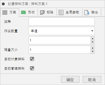

  1. 单击“制造”>“制造”>“排料”>“创建排料方案”以打开“创建排料方案”对话框。
    创建排料方案对话框
  2. 在“方案”选项卡中,设置方案的常规特性,例如:
    • 作业数量:控制排料中每个形状的数量。
    • 自动计算排料:单击“确定”后立即创建排料,而不是在稍后手动创建。
    • 自动管理排料:允许 Fusion 在源更改时修改、创建或删除排料。
  3. 在“形状”选项卡中,将形状包含在排料中或从排料中排除,并查看其特性。
  4. 在“规格”选项卡中,可以查看规格特性;若要删除规格,请在规格上单击鼠标右键,然后单击“删除”
  5. 在“全局参数”选项卡中调整值,例如排料位置和余量管理。
  6. 在“输出”选项卡中调整其他排料特性,包括:
    • 创建制造模型:如果计划为排料创建刀具路径和 NC 代码,请选择此选项。如果您的目标只是将排料结果导出为 DXF 文件,则不需要执行此操作。
    • 包含毛坯:如果要生成制造模型,请选择此选项以创建用于制作零件的毛坯的视觉表示。
      如果同时选择“创建制造模型”“包含毛坯”,则将在零件周围创建余量切削;请参见“排料方案”参考主题。
  7. 单击“确定”以创建排料方案。

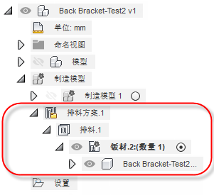

    该方案及其图纸将添加到 Fusion 浏览器中。
    排料方案浏览器
  8. 如果您现在或以后需要生成排料,请在浏览器中的排料方案节点上单击鼠标右键,然后选择“生成”
