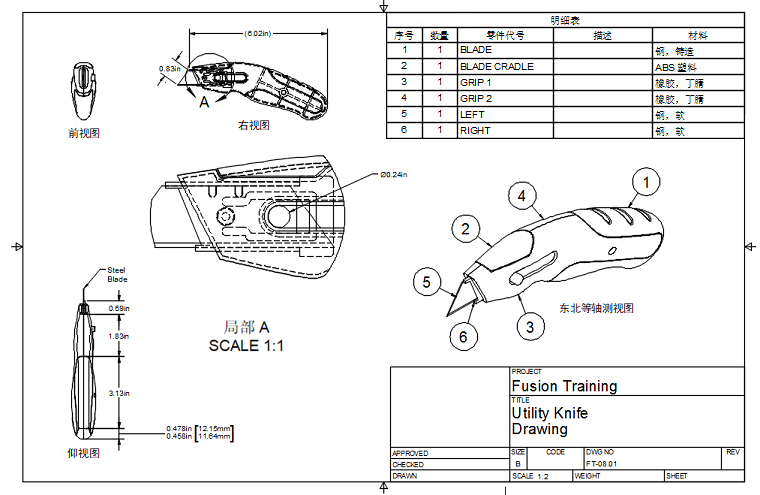

创建具有多个视图、尺寸标注、明细表和引出序号的工程图 创建包含多个视图、尺寸标注、明细表和引出序号的工程图
在本教程中,您将创建包含多个视图(例如基础视图、投影视图和局部视图)的工程图,并添加尺寸标注、明细表和引出序号。
设置视图 设置视图
在本教程中,您将使用投影视图、剖视图、局部视图和基础视图向工程图添加新视图。

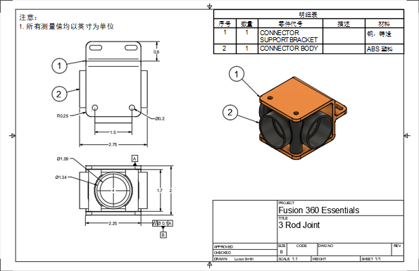

为工程图添加注释 为工程图添加注释
在本教程中,您将练习使用尺寸标注、中心标记、引出序号、符号和文本命令来为工程图添加注释。
