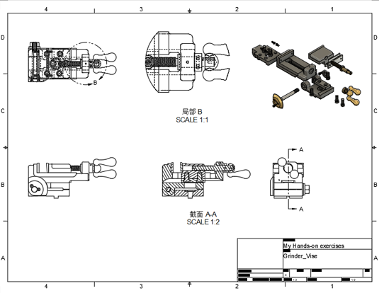

您可以从 Fusion 设计创建二维工程图,这使您可以生成 Fusion 模型的 PDF 和 DWG 文档。可以将工程视图放置在图纸上以记录您的 Fusion 设计。
在本教程中,您可以:
- 从 Fusion 设计创建一个工程图。
- 放置基础视图、投影视图、局部视图和分解视图。
- 编辑视图的特性。
包含基础视图、投影视图、局部视图和分解视图的已完成工程图。
