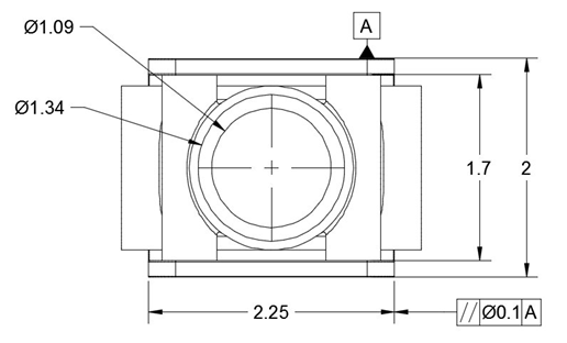

  1. 创建形位公差符号。
    形位公差符号是分为两个或更多部分的矩形框。

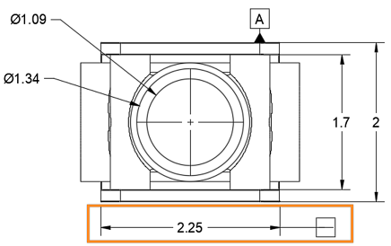

    1. “符号”工具栏中,选择“形位公差符号”
      形位公差符号
      “形位公差符号”命令位于“符号”下拉列表下。
    2. 在前视图上,选择 2.25 尺寸。
    3. 将光标拖动到右侧,然后单击以放置形位公差符号。
      形位公差符号
      将放置形位公差符号。

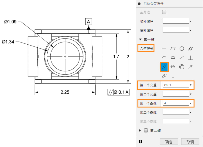

    4. Enter 键以显示“形位公差符号”对话框。
    5. 在“形位公差符号”对话框中:
      • “几何符号”设置为“平行度”
      • “第一个公差”设置为 Ø 0.1
      • “第一个基准”设置为“A”
      “形位公差符号”对话框
      “形位公差符号”对话框。
    6. 单击“确定”。

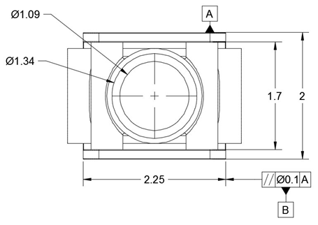

      形位公差符号
      完成的形位公差符号。

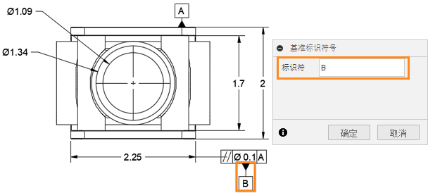

    2. 在“前视图”上,选择形位公差符号。
    3. 向下拖动光标并单击以放置基准标识符号,同时打开“基准标识符号”对话框。
    4. 在“基准标识符号”对话框中,在“标识符号”字段中键入值“B”
      datum identifier(基准标识符号)
      “基准标识符号”对话框。
    5. 单击“确定”完成该命令。
      完成的基准标识符号。
