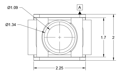

  1. 创建中心标记。
    中心标记用于指示圆形边或对象的中心。
    1. “几何图元”工具栏中,选择“中心标记”
      中心标记
      “中心标记”命令位于“几何图元”下拉列表下。
    2. 在前视图上选择大开口。确保选择内部闭合环形边。
    3. Esc 键结束命令。
      中心标记
      将创建中心标记。
