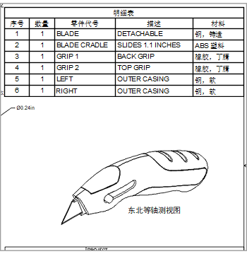

明细表是一个将设计的零部件按目录分类的表。它逐条列记工程图中的所有零部件,并包含 BOM 表条目号、数量、零件代号、描述和材质。
引出序号通过在图形中标记明细表中包含的零部件来对其进行标识。

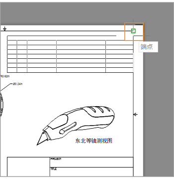

单击工程图边框的右上角以在该位置放置明细表。
放置明细表。
已放置的明细表。
如果明细表延伸到任何工程视图,请移动视图以消除重叠。

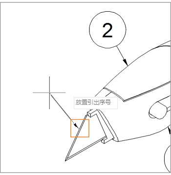

在东北等轴测视图中,选择零部件的边。
单击以放置引出序号。
继续选择零部件,直到明细表中的所有项目均在东北等轴测视图中进行了编号。
放置引出序号。

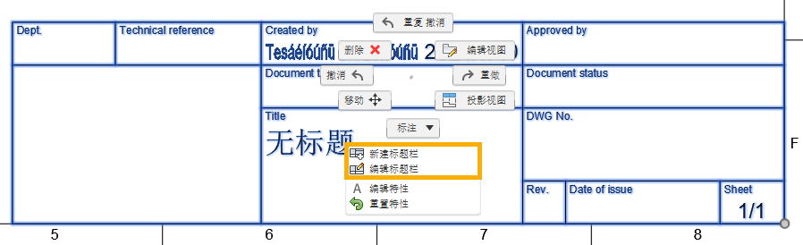

单击标题栏以将其选中。
在选定的标题栏上单击鼠标右键。
选择“编辑标题栏”。
“编辑标题栏”菜单。
在“新建标题栏”对话框中,单击“确定”。

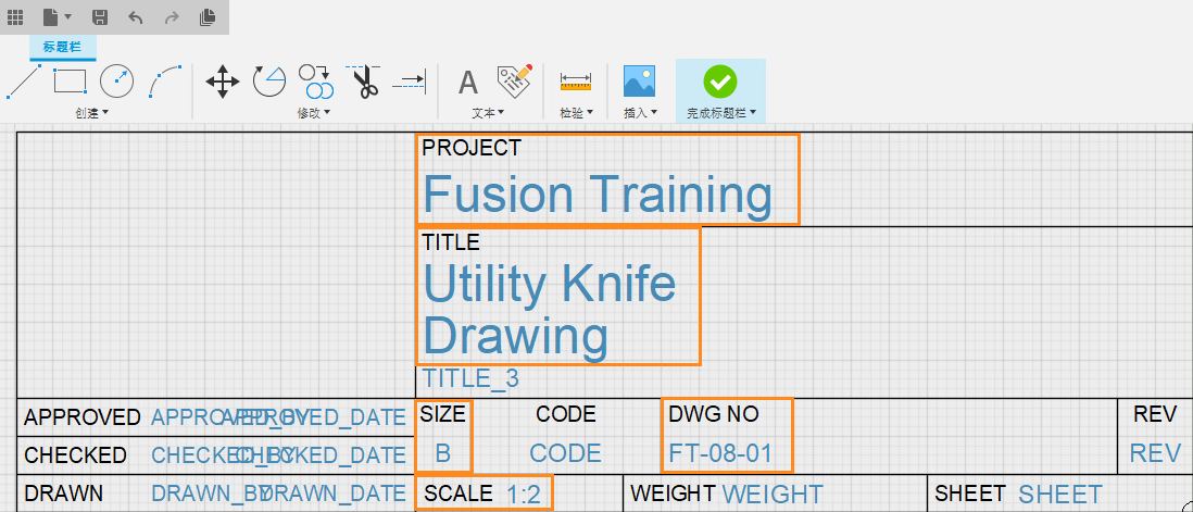

在标题栏编辑器环境中更改以下属性:
1.
单击“完成编辑”。
标题栏编辑器环境。
