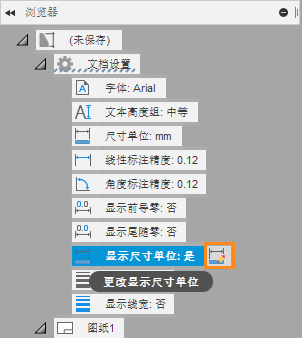

  1. 修改当前工程图的全局标注设置。
    1. 在浏览器中展开“文档设置”
      文档设置
      浏览器中的文档设置。
    2. 将光标悬停在“显示尺寸单位: 否”上(如果尚未启用此选项)。
    3. 单击“更改显示尺寸单位”按钮以打开“文档设置”对话框。
      显示尺寸单位
      “更改显示尺寸单位”按钮。

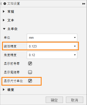

    4. 在“文档设置”对话框中,将“线性尺寸精度”设置为 0.123,选中“显示尺寸单位”复选框,然后单击“确定”
      显示尺寸单位
      “文档设置”对话框。
      注意:标注设置会应用到当前工程图中的所有标注和文字。但是,您可以更改单个标注的特性,这会替代已更改的任何“全局”设置。若要执行此操作,请双击某个标注并调整“标注特性”对话框中的设置。

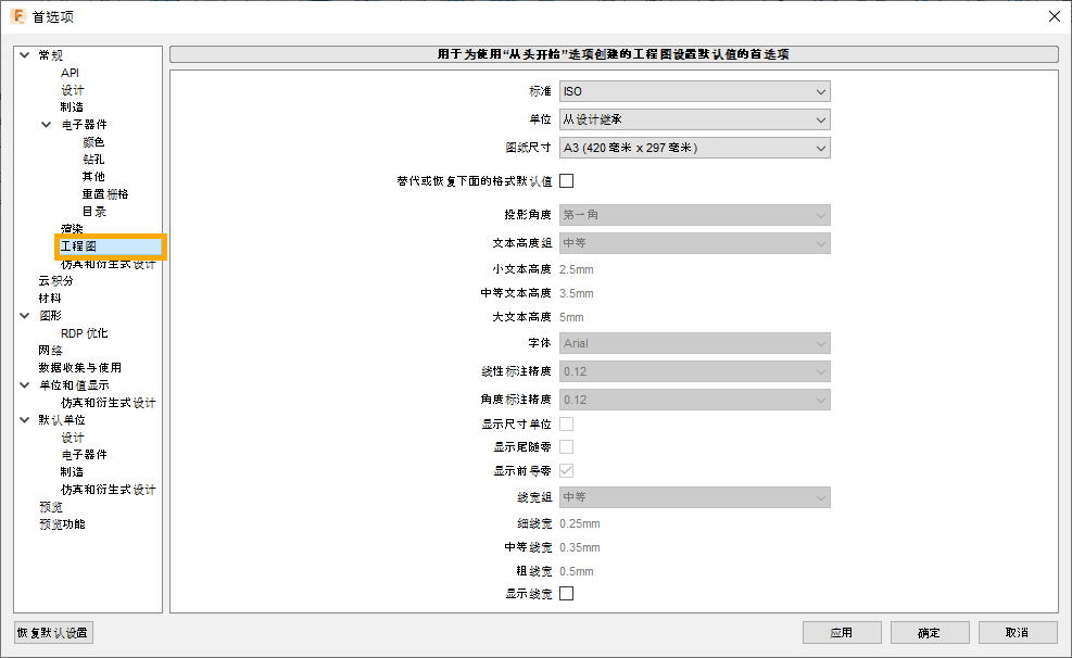

  2. 修改默认设置。
    默认设置会影响所有未来工程图。
    1. 在右上角的应用程序栏上,单击“我的配置文件”,然后选择“首选项”
      默认设置
      “我的配置文件”选项。
    2. 在“首选项”对话框左侧“常规”下方的列表中,选择“工程图”
      默认设置
      “首选项”对话框。
      在此,您可以看到应用于您创建的任何新工程图的默认设置。
    3. 单击“取消”退出对话框而不进行任何更改。
    注意:只要创建新的工程图,就会应用默认设置。 某些设置可以在您创建了工程图之后修改,但诸如工程图格式、单位和投影角度等设置在创建了工程图后无法修改。如果需要更改这些设置,您需要创建一个新工程图。
