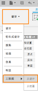

  2. 创建一个新工程图。
    在 Grinder_Vise 设计处于打开状态时,执行以下操作:
    1. 单击工具栏左侧的“设计”图标以查看其他可用的工作空间。
    2. 将光标移到下拉列表中的“工程图”工作空间上。
    3. 从“工程图”下拉列表中选择“从设计”
      新图形
      “从设计”命令位于“工程图”下拉列表下。

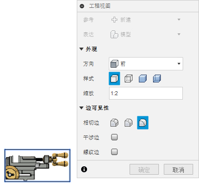

  4. 确认基础视图。
    1. 在屏幕周围移动光标。请注意,基础视图预览将附着到光标。
    2. 单击图纸的左下象限以放置视图。
    3. 单击“确定”确认视图。
      基础视图
      注意:确认视图后,着色预览将成为视图的二维直线工程图。
      基础视图
      基础视图的二维直线工程图。
