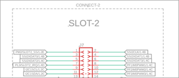

      1. 在画布上,围绕 SLOT-2 的所有元件绘制一个窗口选择矩形。
      2. 在其中一个选定元件或网络上单击鼠标右键。
      3. 从关联菜单中选择“新建组”
      4. 在“新建组”对话框的“名称”框中输入 CONNECT-2
      5. 单击“确定”
    3. 在画布上,组被虚线包围,且组名位于顶部标签上。
      注意:如果在某个元件上单击鼠标右键,但未看到包含“新建组”选项的关联菜单,您可能需要在对象控制柄上单击鼠标右键。
      元件组
    4. 单击组轮廓或组标签的对象控制柄,然后即可看到您可以在图形中移动整个组。
