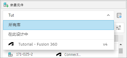

  1. 确认在新原理图设计中添加并启用了 Tutorial-Fusion 库。
    搜索库

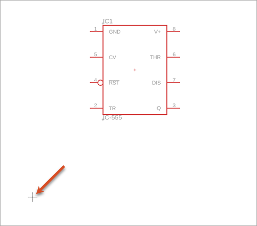

    7. 在屏幕上找到原点符号,并将元件放置在正坐标空间中。建议将所有元件放置在正坐标空间中。
      找到原点

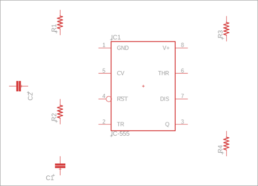

  4. 将四个 R-US_CHIP-0805 电阻器放置到原理图中。
    1. 清除“搜索”框的内容,然后输入 R-US
    2. 单击变体下拉列表,选择 CHIP-0805,然后双击行并在画布上移动指针。
    3. 单击鼠标右键以将电阻器符号旋转 90 度。
    4. 将四个电阻器放置在如下图所示的位置。
      电阻器位置
    5. 单击“完成”或按 Esc 键以退出放置模式并返回到“放置元件”面板。
  5. 将两个 C-CHIP-0805 电容器添加到原理图。
    1. Tutorial-Fusion 库中,找到 C 元件。
    2. 从变体下拉列表中选择“CHIP-0805(2012-METRIC)”
    3. 双击该行,然后在画布上移动指针。
    4. 将两个电容器放置在如下图所示的位置。
      电容器位置

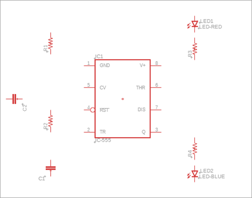

  6. 将一个 LED_CHIP RED-2012 LED 添加到原理图。
    1. Tutorial-Fusion 库中,找到 LED_CHIP 元件。
    2. 从变体下拉列表中选择“RED-2012”
    3. 双击该行,然后在画布上移动指针。
    4. 将 LED 放置在如下图所示的位置。
      LED 位置
    5. 单击“完成”或按 Esc 键以退出并返回到“放置元件”面板。

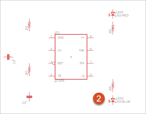

  7. 将一个 LED_CHIP_BLUE_ LED 添加到原理图。
    1. 向下滚动 LED_CHIP 变体列表,然后选择 BLUE-2012 元件。
    2. 双击该行,然后在画布上移动指针。
    3. 将 LED 放置在如下图所示的位置。
      LED 位置
    4. 单击“完成”或按 Esc 键以退出命令。
