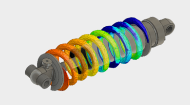

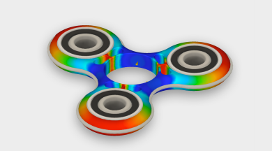

模态频率 模态频率
确定模型在具有或不具有结构载荷和边界条件时的模态频率。结果包括振动模式振型、相应的频率及其质量参与系数。

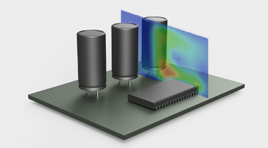

电子冷却 电子冷却
确定在电气实体生成的热载荷和外壳中的气流条件下,电路板零部件的温度是否将超过允许的最高温度。

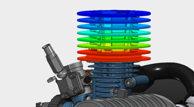

热 热稳态
确定模型在稳态条件下如何响应热载荷和热边界条件。结果包括温度和热通量。

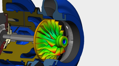

结构屈曲 结构屈曲
确定模型的屈曲模式。结果包括屈曲模式及其相应的载荷乘子。

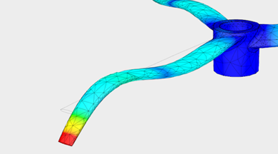

非线性静态应力 非线性静态应力
确定结构载荷和边界条件导致的整个模型的静态应力和变形,同时考虑非线性材料特性和大变形。

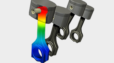

准静态运动仿真 准静态运动仿真
确定需要非线性材料行为的单个零件或多实体部件中的静态应力和变形。非常适合接触条件可以从一个实体过渡到另一个实体的大型运动。
动态运动仿真 动态运动仿真
确定您的设计如何对快速变化的时间相关载荷和约束(包括大变形、初始速度、接触和碰撞)做出反应。

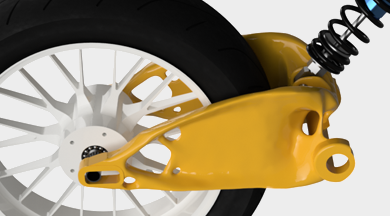

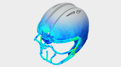

形状优化 形状优化
根据应用于几何图元的载荷和边界条件优化零件以使其轻量化且结构高效。

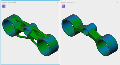

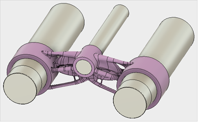

衍生式设计分析
gd-outcomes 结构构件 - 生成结果
根据几何、性能和制造要求生成多个结果。结果通常比传统设计性能更好且重量更轻。
注意:请尝试为 Fusion Insider 计划成员提供的新流体路径分析。
gd-designs 结构构件 - 从结果创建三维设计
探索多种适合您设计的解决方案,以根据您的要求选择最佳解决方案。从此结果创建可编辑设计和网格设计,然后继续在 Fusion 中使用它。
