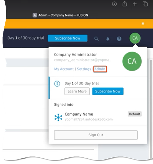

  2. 单击右上角的个人资料图像,然后选择“管理员”。
    个人资料弹出菜单中亮显的“管理员”菜单选项

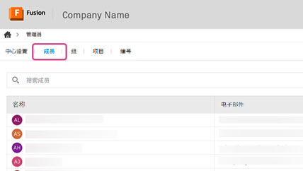

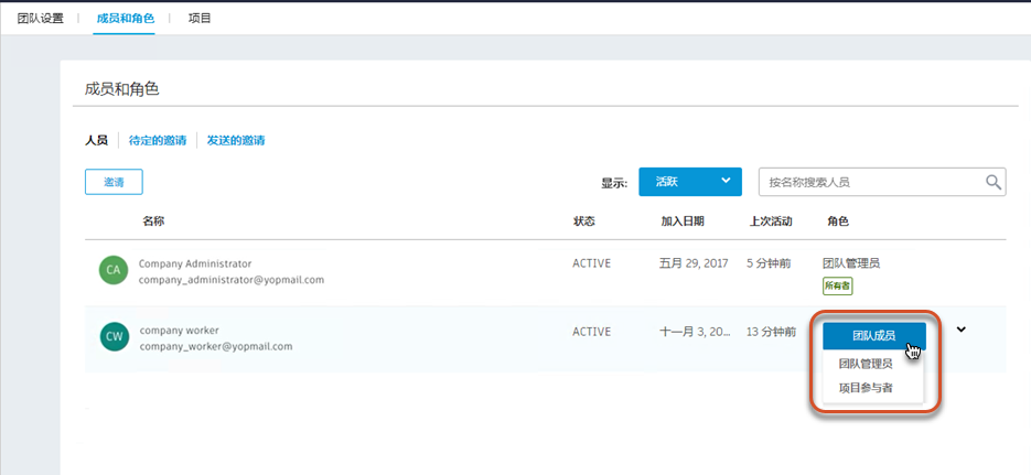

  3. 转至“成员”选项卡。
    “成员和组”选项卡

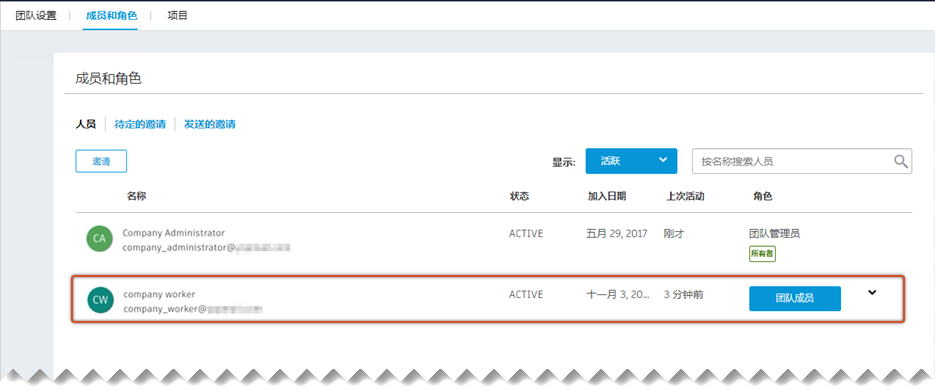

  4. 在“状态”列中,检查最近邀请的成员是否已接受邀请,他们接受邀请后,才能为其分配许可:
    • 待定:成员尚未接受邀请。
    • 活动:成员已接受邀请并加入中心,现在可以为其分配许可。

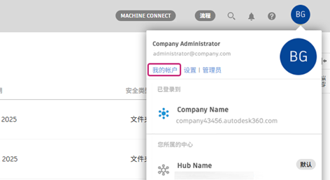

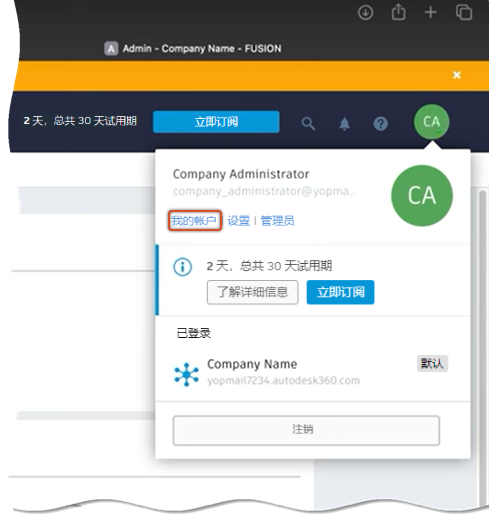

  1. 打开 Fusion Web 客户端。
  2. 单击页面右上角的个人资料图像,然后选择“我的帐户”,或转到 manage.autodesk.com。
    我的帐户

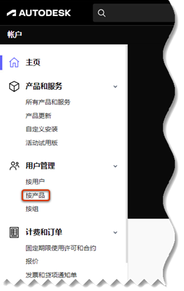

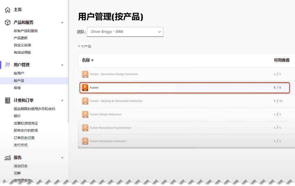

  3. 在 Autodesk 帐户管理中,转至“用户管理”>“按产品”。
    用户管理

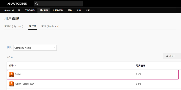

  4. 单击“Fusion”。
    Fusion 在用户管理中的应用

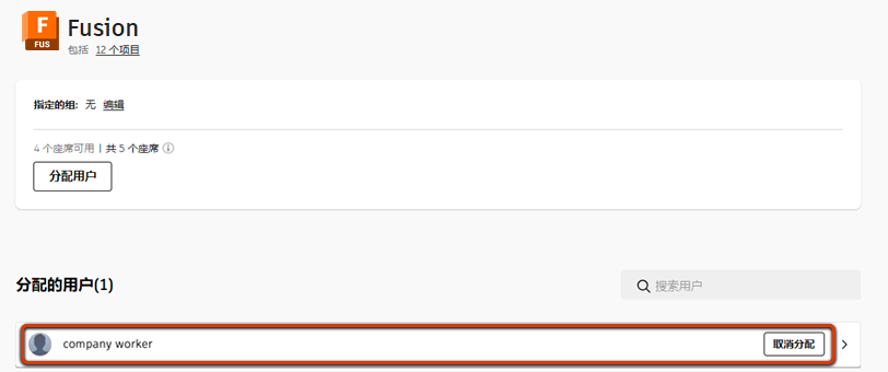

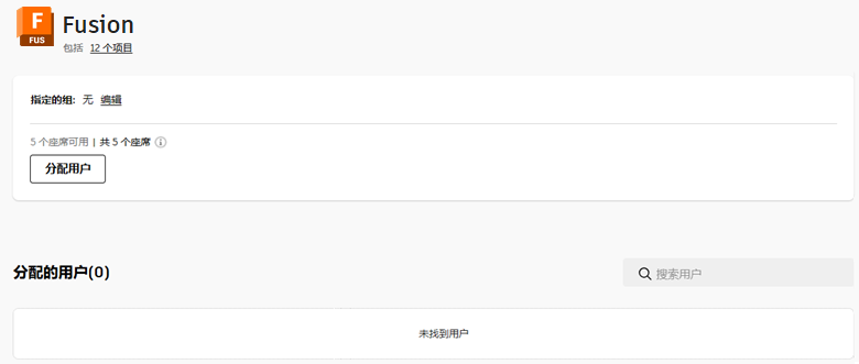

    这将显示可用的许可数(座席)、许可总数,以及在“已分配用户”下,显示到目前为止已为其分配许可的人员(如果有)。

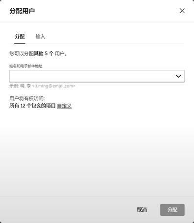

  5. 单击“分配用户”。
    分配用户

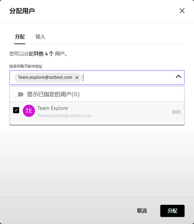

  6. 在出现的对话框中,选择以下方法之一来分配许可:
    • 使用“分配”选项卡按名称或电子邮件地址搜索和添加用户。
    • 使用“导入以分配”选项卡上传 CSV 文件以进行批量许可分配。
      “分配许可”对话框
  7. 单击“分配”。
    分配的成员现在显示在许可列表中。
