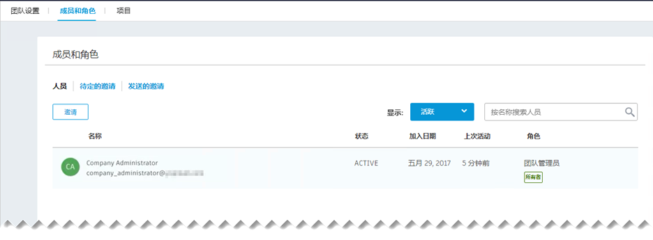

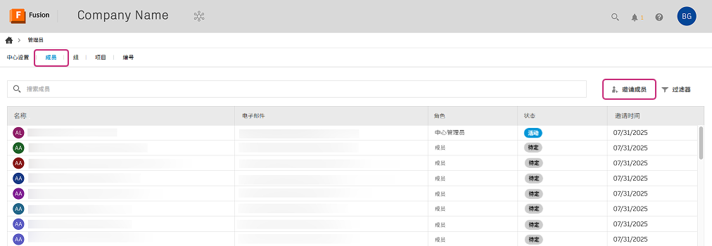

  1. 在 Fusion 中窗口的左上角,验证您是否正在正确的中心内工作。
    中心名称检查

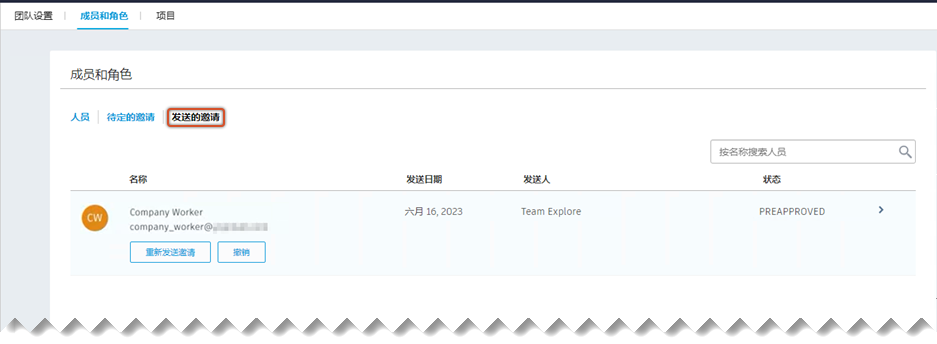

  2. 单击“邀请成员”。
  3. 输入您要邀请的人员的电子邮件地址。
  4. 单击“邀请”以发送邀请。
  5. 可选:要为受邀成员设置项目角色,请参见更改或删除项目成员的角色。
