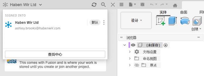

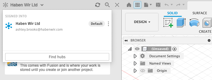

    如果不是,请单击中心切换器 切换器,然后选择“查找中心”。
    切换器
