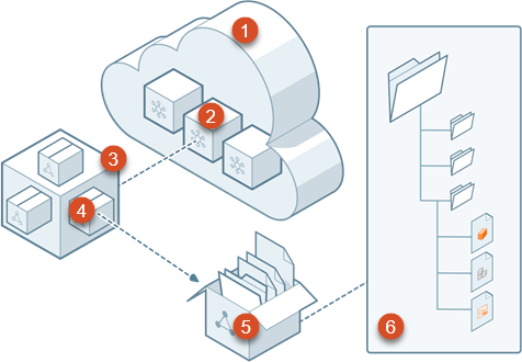

  1. 云:在整个组织内的 Web 上安全存储数据。
  2. 中心:云中供您和协作者处理项目的协作空间。通常需要管理员的邀请或批准。
  3. 中心展开视图:包含多个项目的中心的插图。
  4. 项目:专用于特定项目的现行工作的空间。中心中的每个项目都可以有其自己的自定义访问权限。
  5. 项目展开视图:包含文件夹、子文件夹和设计的项目的插图。
  6. 文件夹、子文件夹和设计:项目中的存储区域和设计。项目中的每个文件夹都可以有自己的自定义访问权限(不适用于旧项目)。
