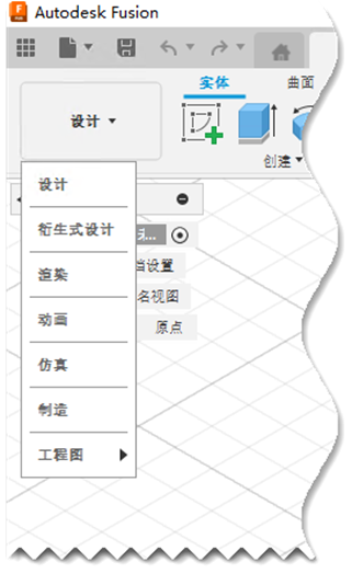

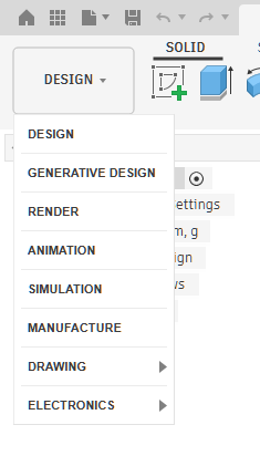

工作空间
Fusion 的功能按用途分组在工作空间中。
工作空间

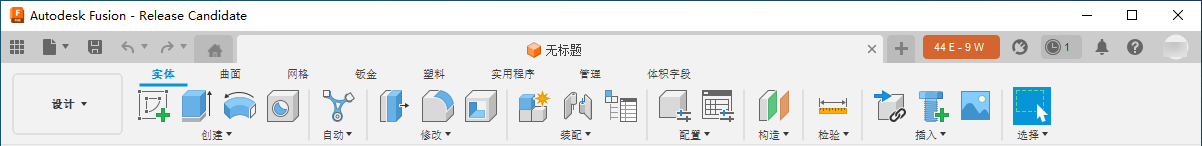

每个工作空间中的工具在工具栏中根据特定的设计目标整理到对应的选项卡中。部分工具可以在多个工作空间中使用。
设计工具栏
上下文选项卡是仅在您调用的命令的上下文中变为激活状态的选项卡。在选择与它们关联的命令后,它们才会显示。
设计
“设计”工作空间用于在“零件设计”中创建和编辑实体、曲面以及由二维草图几何图元驱动的 T-Spline 模型几何图元,然后在“部件设计”中插入并装配它们。此工作空间非常类似于传统的三维 CAD 环境,您可以在其中创建通过设计更改进行更新的基于历史记录的特征。
