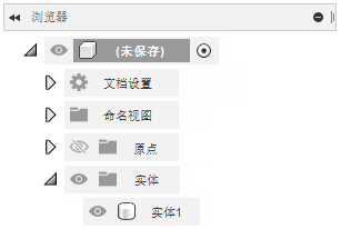

使用浏览器
浏览器会列出设计中的对象(零部件、实体、草图、原点、联接、构造几何图元等),并且可让您控制对象的可见性。
浏览器
  1. 在“原点”文件夹的左侧,单击“隐藏”隐藏图标 以显示基准平面。
  2. 在“原点”文件夹的左侧,单击“可见”可见图标 以隐藏基准平面。
  3. 在“实体”文件夹的左侧,单击“展开”浏览器展开图标 以展开文件夹并显示设计中所有实体的列表。
