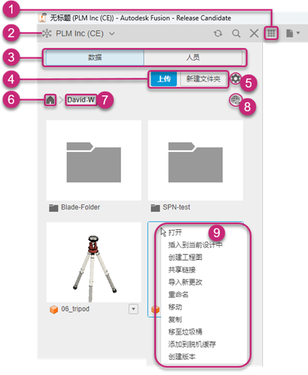

数据面板控件
数据面板用户界面概述
  1. 数据面板显示或隐藏:显示或隐藏数据面板。
  2. 当前中心:您正在使用的当前 Fusion 中心。
    注意:中心名称将显示在数据面板的顶部。检查中心名称旁边是否具有图标 协作编辑 以确认您正在协作编辑中心内工作。
  3. 数据或人员:在“数据”或“人员”视图之间切换。
  4. 上传或新建文件夹:从您的本地设备上传文件,或在当前项目中创建文件夹。
  5. 设置:自定义和排序数据面板视图;例如,在栅格中显示数据,或按名称对数据进行排序。
  6. 返回到项目列表:返回到项目、库和样例列表。
  7. 当前项目:您当前正在处理的项目或库的名称。
  8. 在 Web 上打开:在 Fusion Web 客户端 中打开当前项目或库。
  9. 关联菜单:单击鼠标右键可访问该特定项目或文件夹的命令。
