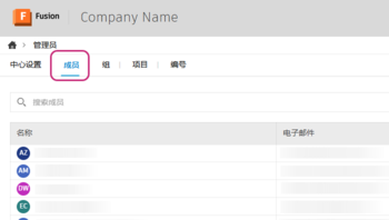

访问“成员”选项卡

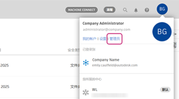

  1. 单击 Fusion Web 客户端 右上角的个人资料图像。
  2. 单击“管理员”>“成员”
    管理员 成员选项卡

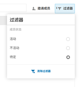

成员列表中有一列显示了成员在中心的状态:

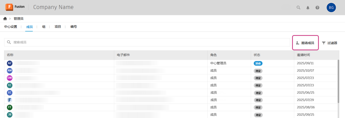

邀请成员加入中心
  1. “成员”选项卡中,单击“邀请成员”
    邀请成员
  2. 输入一个或多个要邀请的人员的电子邮件地址(以逗号分隔)。
  3. 单击“邀请”
受邀成员会收到一封电子邮件,其中包含用于加入中心的链接。在他们接受之前,他们将以“待定”状态显示在成员列表中。您可以根据需要从此列表中重新发送或撤回邀请。

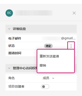

重新发送或撤消邀请
  1. “成员”选项卡中,单击状态为“待定”的成员的名称。
    系统将打开一个包含成员详细信息的侧面板。
  2. “详细信息”部分中,将光标悬停在状态字段上,然后单击“更多”更多图标
    撤回或重新发送
  3. 选择“重新发送邀请”“撤消”
如果您重新发送邀请,成员会收到一封新的邀请电子邮件。如果您撤消邀请,该成员将从列表中移除,并且将无法再接受原始邀请。如果他们尝试这样做,将会收到一条错误消息。
