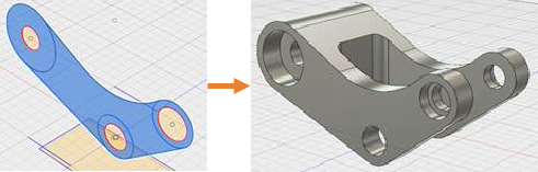

使用草图建模 使用草图建模教程
在本教程中,您将从草图创建山地自行车摇杆臂模型。您将练习使用“拉伸”、“推拉”、“镜像”和“圆角”等工具,并创建其他草图以定义其他特征。

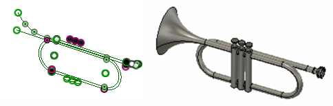

为喇叭建模 从草图创建特征教程
在本教程中,您将从草图创建喇叭模型。您将练习使用“拉伸”、“旋转”和“扫掠”等工具以及使用路径和引导轨道创建环形特征。

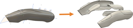

将刀分割为零部件 从造型实体建模
在本教程中,您将练习使用现有的草图和平面将美工刀的造型模型分割为四个单独的部分。您将练习使用“合并”、“抽壳”和“分割”等工具,并将实体转换为可拖开和检查的零部件。

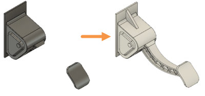

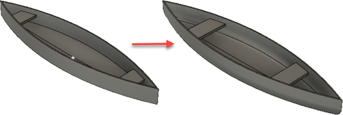

修改划艇 修改模型的轮廓、形状、尺寸、角度、支撑和大小教程
在本教程中,您将练习使用“拔模”、“倒角”、“合并”和“缩放”工具修改门闩的特征。然后,您将使用“扫掠”、“放样”和“草图尺寸”工具修改模型划艇的特征和草图。

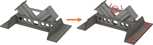

将特征添加到零件 将特征添加到零件教程
在本教程中,您将使用三个不同的模型完成三个不同的活动,以使用“创建”面板上的工具从现有草图、面或实体创建特征。

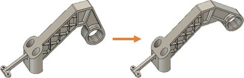

参数化建模和直接建模 以参数形式编辑模型和使用直接建模教程
在本教程中,您将使用参数化建模和直接建模编辑轴承架模型的特征以比较效果。参数化建模捕获时间轴中的设计历史;而直接建模不会捕获。
