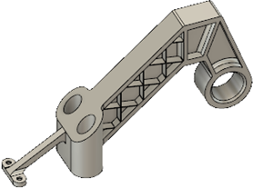

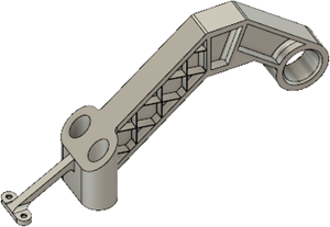

操作之前的轴承支架操作之后的轴承支架
轴承支架模型的起始形状(左图),修改之后的轴承支架模型(右图)。
