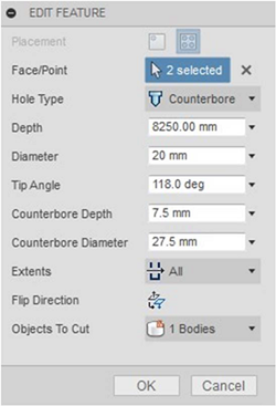

  4. 增加支架脚部沉头孔的尺寸。将直径设置为 20 毫米、将沉头孔深度设置为 7.5 毫米,并将沉头孔直径设置为 27.5 毫米。

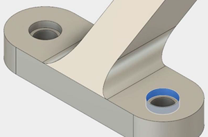

    1. 在画布中的一个孔的内面上单击鼠标右键,然后选择“编辑特征”。
      选择沉头孔面
    2. 在“编辑特征”对话框中,进行以下设置:
      • 将直径设置为 20 毫米
      • 将沉头孔深度设置为 7.5 毫米
      • 将沉头孔直径设置为 27.5 毫米
        沉头孔更改
    3. 单击“确定”以完成工具操作并关闭“编辑特征”对话框。
