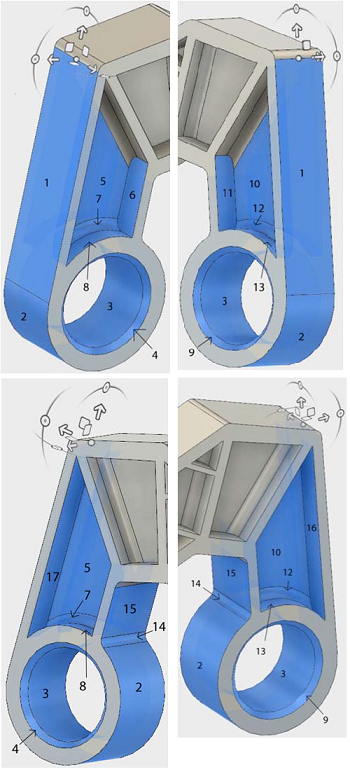

  2. 选择臂的 17 个面作为要移动的对象。
    1. 单击“设计”>“实体”>“修改”>“移动/复制”移动/复制图标。
    2. 在“移动/复制”对话框中,将“移动对象”设置为“面”。
    3. 单击臂的 17 个面以选择它们作为移动对象。
      注意:确认是否在“移动/复制”对话框中选择了 17 个对象。
      17 个臂面

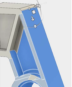

  3. 将轴心点移至臂的顶部长外部面的上部边的中心。
    1. 在“移动/复制”对话框中,单击“设置轴心”设置轴心图标。
    2. 单击臂的顶部长外部面的上部边的中心。
      17 个臂面
    3. 在“移动/复制”对话框中,单击“设置轴心”确认轴心图标。
